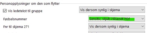

Jeg fant ut at hvis et felt er markert som “Sensitiv, skjult i tilsendt PDF” i fanen “Oppsumm.” så blir ikke innholdet overført til neste skjema i Flow.
Dette er viktig dersom man skal overføre fødselsnummer fra skjema 1 til skjema 2 og man skal ha mulighet for å sende kvitteringer per epost, hvor fødselsnummer skal være skult.
Min workaround er å ha to felter for fødselsnummer: et felt som er synlig i skjemaet og markert som sensitiv i oppsummering, og et annet markert som skjult i skjemaet hvor “Vis dersom synlig i skjemaet” er valgt i oppsummering.
Deretter skal man mappe feltet nr 2 i neste skjemaet i Flow-flyten.

Hei
Jeg synes det du skriver, virker som en god løsning.
Jeg ser du skriver “kvitteringer per epost”. Jeg antar at du mener avlevering på e-post, altså når det sendes e-post med det utfylte skjemaet som en vedlagt pdf?
I denne forbindelse kan jeg jo nevne at du i den nye avleveringa til e-post, altså i fanen “AVLEVERING+” i Interact, kan velge ikke å sende med det utfylte skjema som en vedlagt pdf (i dagens e-post-avlevering følger pdf’en alltid med). Når det også er mulig å mappe innhold fra de enkeltfeltene i skjemaet man måtte ønske, inn i e-posten som avleveres, kan man få en mer skreddersydd e-postavlevering med bare de opplysningene man ønsker å sende med.

Det stemmer, Narve. Egentlig, mente jeg når man sender kopi på epost :slight_smile: Men selvfølgelig, gjelder når skjemaer avleveres per epost :slight_smile:
