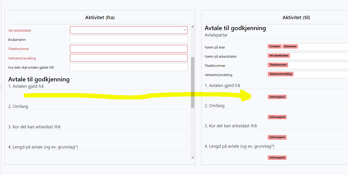

Hei!
Er det ikke mulig å overføre innhold i informasjonsfelt til informasjonsfelt i neste skjema i Flow?
Det ser riktig ut, men feltene blir tomme.
Andre skjema:
Hei!
Andre skjema:
Hei
Det er ikke mulig å mappe innhold fra et informasjonsfelt i et skjema, til et informasjonsfelt i neste skjema i flyten. Om du søker fram sida “Mapping av verdier mellom noder” på hjelpesidene for Interact Flow, vil du se to lister litt ned på sida - én liste over felter som kan mappes, og én liste over felter som ikke kan mappes.
Det du imidlertid kan gjøre, er å hente inn innholdet fra informasjonsfeltet inn i et skjult tekstfelt i fra-skjemaet. Så kan du mappe fra dette det skjulte tekstfeltet i fra-skjemaet, og videre til et tekstfelt i til-skjemaet i Flow.

Smart, takk
Hvorfor er det ikke mulig å mappe fra/til informasjonsfelt egentlig? Er det noe som kan bli mulig i fremtiden?
Hei
Tanken er vel at informasjonsfelter først og fremst er ment å inneholde informasjon som skal hjelpe brukeren å fylle ut skjemaet riktig. Når skjemaet er fylt ut, trengs da ikke den informasjonen lenger.
Om du ønsker å se hva som sto i et informasjonfelt i et tidligere skjema i flyten, kan du jo bare lage det samme informasjonsfeltet direkte i det påfølgende skjemaet / de påfølgende skjemaene der du ønsker at det skal vises.
Det er tvilsomt at det blir gjort noe med dette, gitt alt det andre vi har på blokka.
