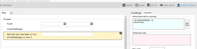

Hei. Jeg har et skjema med fra og tildato (søke permisjon).
Jeg har lagt til et script som regner antall hele dager, og resultatet overføres til tekstfelt.
Dette tekstfeltet; der ønsker jeg at om tallet overskrider 3, så skal dette utløse at et nytt felt vises og må fylles ut.
Noen som har peiling/tips på hvordan få dette til? Bruker jeg validering eller aktivering og på hvilken måte?
Hei!
Siden AScript konverterer tekst til tall automagisk så kan du bare sjekke om verdien er over 3.
Det gjør du under fanen “Avansert” og “Aktiveringsscript for sporvalg” i høyre-panelet.
Eks.:
Aktiveringsskript:
if( AntallHeleDager >3)
{return true;};
Så enkelt! Tusen takk - det løste det hele :slight_smile:
