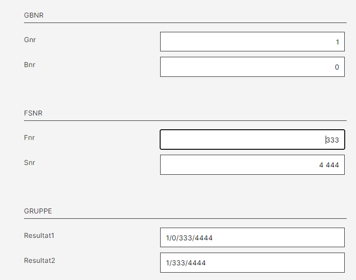

Alt. 1. (med mulighet til å skrive inn tallet 0, se bilde med Resultat1):

Alt. 2: (din kode modifisert til å sette gbnr = “” og fjerne else, , se bilde med Resultat2)

Da ser det slik ut (Resultat 3).
Skal du ha med “/”-tegnet uansett om det er blankt eller ikke, for å skjønne hvilke tall som er fylt ut og ikke så må du ta høyde for det også.
