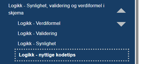

En annen ting. Det står mange nyttige tips i brukerdokumentasjonen - hvor dette også står. Du finner det under “Logikk - synlighet…” overskriften i menyen:
